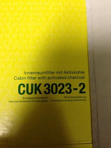

    Господа подскажите пожалуйста а имеет ли значение ставить угольный или не угольный и правда ли в комплекте идут по 2 фильтра сразу?!а то удивительный менеджер в эксисте утверждал что мне надо брать 2 шт, наименование кнехт(мале)!

    У MANN FILTER точно идут 2 в комплекте
    Я себе такие поставил (это угольные)

    Knecht - идет по одному фильтру (т.е. заказывать надо 2!)
    все остальные идут по 2 в коробке..
    У меня стоял сначала оригинал (на ориг. написано MANN)
    потом ставил Knecht
    сейчас поменял на MANN CUK 3023-2 (которые на ощупь понравились больше Кнехта :D)

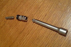

    "Какающая собака" - называется :)
    да нормально там..
    придержал одной рукой.. ну да тяжеленький он.. бардачек
    главное ключиком удобным насаживать :)
