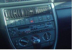

    Возможно, спорить не буду. по вину бьются только салонные фильтра. Мне тогда интересна история его (кондиционера) появления на автомобиле, тем более что конструкция такая не у меня одного. Немцы что, практиковали пост-конвейерную доработку? Вкорячить кондер в машину без кондера не так просто, на хрена такие потуги? В салоне три крутилки от печки и две кнопки - кондей и рециркуляция, выглядят тоже не колхозно

    салонный фильтр бьётся, не вопрос (как я и говорил - без кондея фильтр родной стоит или можно поставить спокойно), но явно РОДНОЙ фильтр не подходит на этот колхоз. ставили даже климат колхозный - он в салоне выглядит по другому - искать лень. Да фрицы практиковали "пост-конвейерную доработку" во всяком случае с "кондеями - климатами" - примеров вагон.

    PoMaksimus, а ты прав, черт возьми! Щас посмотрел внимательно в салоне, дырка для кнопок кондея и рециркуляции резалась явно человеческой рукой, и не станком или там прессом. Раньше не приглядывался, все казалось родным и штатным.
