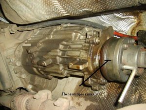

    Сальник купил, стал разбирать открутил болты, а кардан не снимается в чем может быть дело.
    У кого есть Ельза скиньте пожалуйста инструкцию как кардан опустить
      65,5 КБ
      1.687
  9. vladd
    vladd Завсегдатай
    12 фев 2006
    518
    Golf
    Ударь через проставку какую-нибудь по промежуточной муфте (железка между фланцами).
    Эта железяка просто прикипела.

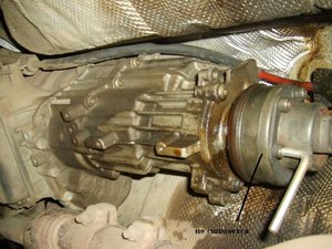

    По ней?
