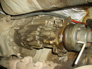

  19. ЯшоК
    ЯшоК Новичок
    3 ноя 2006
    85
    TLC 120 4л 250 л.с
    Ответ: Замена сальника хвостовика АКПП.
    вот фота АКПП ZF как у всех=)
