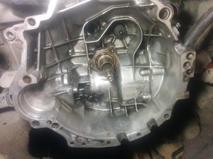

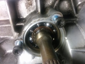

    Ребята, я с первичного вала снял направляющую гильзу, а под ней нет никакого сальника.
    Вот пишу я это и думаю, а он случайно не в самой ли гильзе?

    Это я прекрасно знаю, я ж его покупал.
    Физически-то он где стоит? В направляющей что ли? Я просто её снял, а внутрь не заглянул. А на самом валу, как видишь, никаких сальников нет (фото 2)

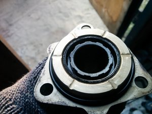

  7. madmaxXx
    madmaxXx Живу я здесь
    11 мар 2013
    1.068
    A6/C5 2,4 ALF Q 98
    Есть такая штука, называется направляющая выжимного подшипника (гильза, на первичном валу, по которой выжимной ходит), на первом фото она есть-с 3 винтами, на втором снята. Вот ее снимаем, разворачиваем и видим сальник в площадке которой она крепиться к КПП.

  10. madmaxXx
    11 мар 2013
    1.068
    A6/C5 2,4 ALF Q 98
    Главное правильно запрессовать ее (чтобы не наизнанку было) и одевая не повредить уплотняющую кромку о вал и шлицы на нем. Я вал оборачивал скотчем (на всякий случай).
  11. alexander_kr
    alexander_kr северянин
    19 фев 2014
    1.196
    VW touareg GP
    Бинго! Еле вытащил, а вот одевал нежно и без проблем.
  12. madmaxXx
    11 мар 2013
    1.068
    A6/C5 2,4 ALF Q 98
    Еще можно поменять резиновое кольцо посадочного места гильзы (на фото видно).
  13. alexander_kr
    19 фев 2014
    1.196
    VW touareg GP
    Поменял. Хотя на вид и старое было живым.
