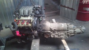

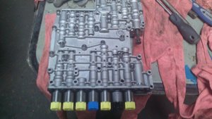

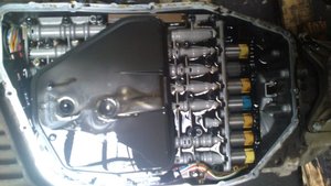

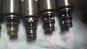

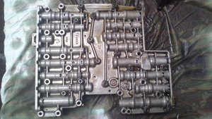

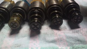

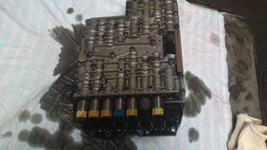

    Доброго времени всем! Выложил фото по замене цепей, решил кинуть фото по замене соленоидов (менял, так же, сепараторную пластину, масло, фильтр). Делал сам, так что, цена вопроса 35т.р. Изменений никаких не почувствовал после всех замен! Правда, адаптацию не проводил, правильно ли это, или нет, ответить затрудняюсь! В планах после зимы поменять фрикционы и насос. Всем удачи и поменьше поломок!

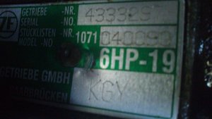

    Тоже планирую заменить соленоиды. только никак не могу понять какие. вот такие подойдут 1068 298 044?

    если номер с коробки выложишь - смогу подсказать по комплекту соленоидов. как у тс в последней фотке 1071 040 090

    Извиняюсь что так долго искал.коробка HYQ по номеру как я понял 1071040071. и соленоиды к ней должны быть 1068 298 045
  15. pile619
    pile619 Живу я здесь
    12 июл 2006
    2.220
    Республика Крым
    A6Q/4F '05 BAT
    все верно
