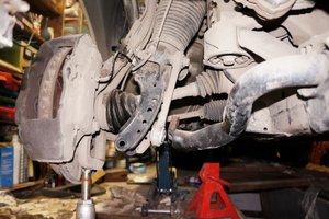

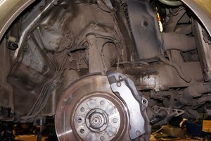

    да я тоже сам менял - речь шла про стойки стабилизатора - верхний болт не вытаскивается, пока шрус не снимешь внутренний
    а верхние рычаги надо стойку снимать, потому что после замены нужно выставить расстояние от верхней точки для затяжки, как там можно было их поменять не откручивая пневмобалон, не знаю - либо руки сломанные в 5 местах, либо накосячили чего то :) там все проводочки и шланжечки закреплены очень жестко - как видно на 2 фото, а ведь надо еще и болты рычага вытащить, поменять на новые.
