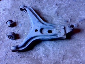

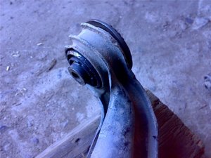

    Далее аккуратно выбиваем из рычага старые сайленты, положив рычаг на подходящую подставку и наставив на сайлентблок подходящую по размеру головку. Если имеется съемник - конечно, лучше воспользоваться им.
    Если после ремонта хотите ездить долго и без проблем - советую приобретать детали вот этой фирмы -
    Всякие Феби, Орионы, Оптималы, ВХОПы и им подобные посылайте лесом. Их можно воткнуть в совсем уж крайнем случае - если кроме них достать ничего не получается. Но, если воткнули их - будьте готовы на следующий год лезть в этот узел опять.

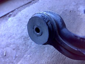

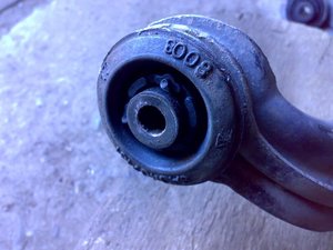

    Итак, запрессовываем сайлентблоки.
    Совсем не нужно бить по ним со всей дури кувалдой, уродуя сам сайлентблок и рычаг - достаточно соорудить из длинного болта и пары головок так называемый запрессовщик.
    Вот какой вариант из подручных деталей однажды соорудил себе я :D -
    Тем не менее, он отлично сработал. )))
    Уверяю вас - сайлентблок запрессовывается без насилия и нецензурных выражений. Не забудьте только смазать его и рычаг любой пластичной смазкой.
    Литол подойдет как нельзя лучше. Это, кстати, избавит вас от мучений при смене сайлентблоков в дальнейшем - они не приржавеют к рычагу даже за пять лет.

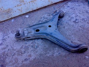

    Вот фото запрессованного сайлентблока -
    Далее таким же макаром запрессовываем и второй сайлентблок. :engineer:

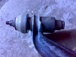

    Все это не новость и давно известно - вот только есть один нюанс: между сайлентом и щечками подрамника конструкцией узла предусмотрен небольшой зазор для свободного качания - около 2-3 мм. При езде по колдобинам (что сделаешь - у нас и такое не в диковинку), рычаг перемещается не только вверх-вниз - он начинает гулять еще и вперед-назад на величину этого зазора. Появляются стуки от удара сайлента рычага в щечки подрамника... (((

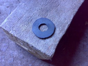

    Умельцы давно просекли этот момент и ликвидируют его очень просто: из камеры грузового авто вырезается резиновая шайба и вставляется между сайлентблоком и балкой.
    Отверстие в шайбе нужно делать таким, чтобы она оделась на выступающий конец распорной втулки сайлентблока.
    Делаются две таких шайбы, одна ставится спереди (перед рычагом), другая - после рычага (за задним сайлентом).
    Для пояснения - вот два фото: первое - фото сайлента , второе - фото одетой на него шайбы.

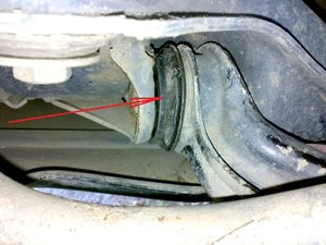

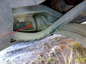

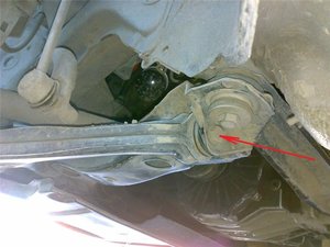

    После установки рычага соединение приобретает такой вид:
    Стрелкой показана отбойная шайба спереди рычага.
    Теперь рычаг при езде по колдобинам бьёт в эти шайбы и неприятностей в виде стука ну никак не доставляет. :thumbup:

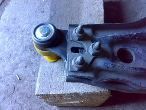

    Кстати, при замене сайлентов ничто не мешает сразу сменить и шаровую опору - я это и сделал.
    Шаровая устанавливается примерно так, как стояла старая, а затем после дня-другого езды желателен заезд на проверку схода-развала: на Аудюхах-бочках и Бэшках перемещением шаровой вдоль рычага регулируется развал колес. Ну а схождение и развал - величины, как известно, взаимозависящие друг от друга.
