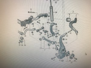

    Что именно надо? Номера назови

    не смогу наверно, был в вагсервисе , сказали поменять все щесть сайлентблоков в рычагах, все вместе около 13т.р. (если поможет) , спрошу по вашей ссылке в др. теме.

    меняется род номером 2-3-8 и с другой стороны всего 6 шт.
  10. АНДР-S-LINE
    АНДР-S-LINE Заблокирован
    18 дек 2012
    7.883
    Ямало-Ненецкий АО
    Q-3 FL Revo®
    8K0407183F-2ШТ
    8K0407182B-2шт
    4E0407181B-2шт
