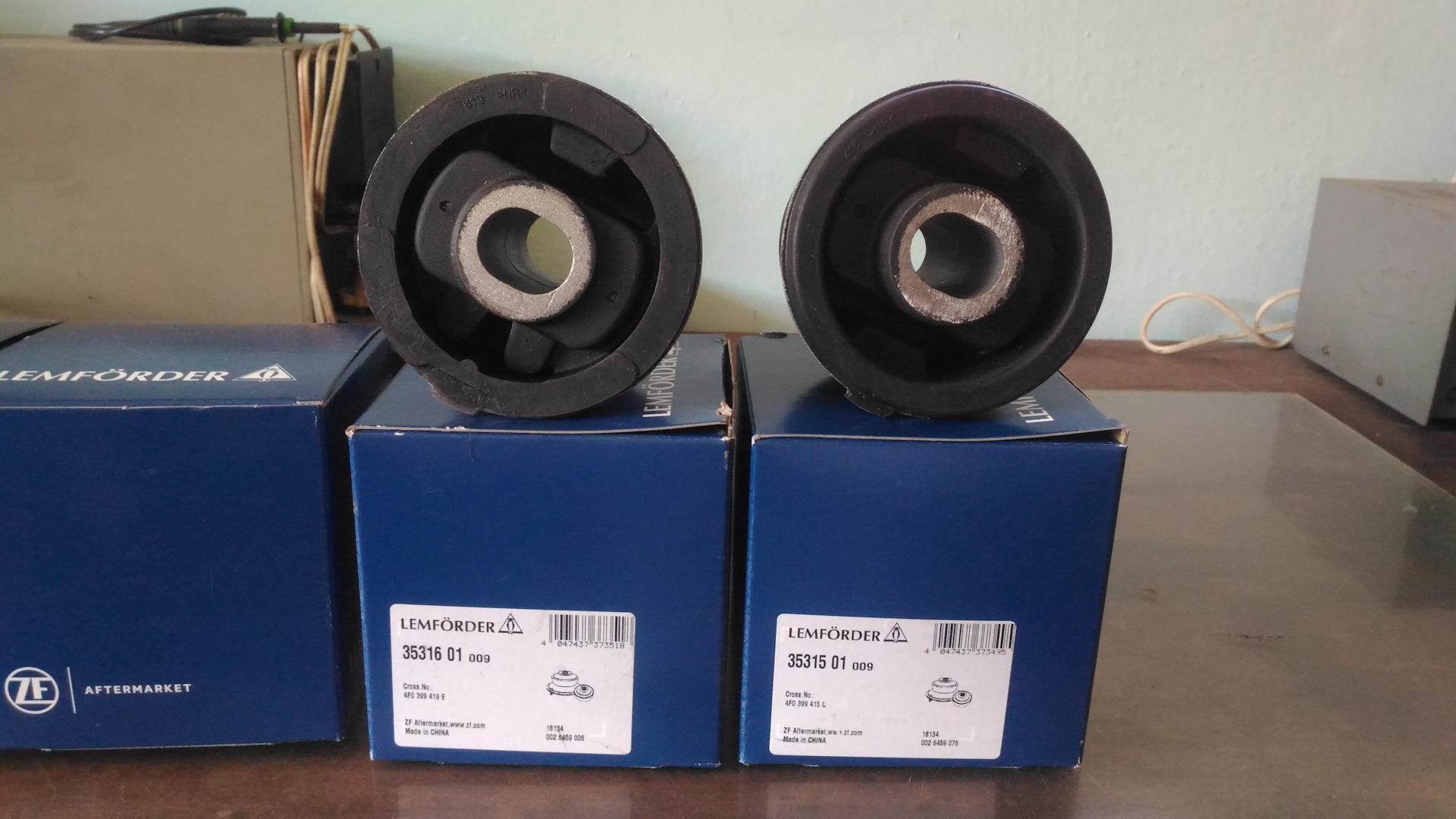

    Всем привет.Подскажите кто менял на лемфедр,что написанно на них,заказал привезли без опознавательных знаков,только три цифры на резине,думаю не лемфердер это,не стал брать пока.

    Вот именно такие и привезли,а что остаёться, придёться ставить такие ,побродив по просторам нета,никаких признаков на сайлены с совой или затёртыми кольцами не нашёл.:shock:

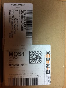

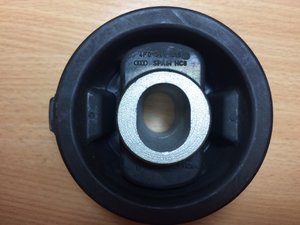

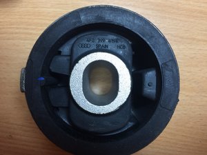

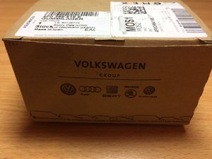

  13. Sergey4
    Sergey4 Живу я здесь
    14 окт 2012
    4.506
    2.7тди
    В продолжении темы.Перезаказал на оригинал,вот что пришло,
    теперь можно ставить.
    vred, Андрик78 и Апрель нравится это.
