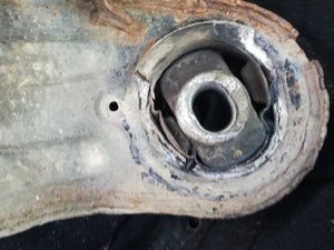

    Я когда менял у ОД - сказали что норма на ~270к их менять. Для Европейской эксплуатации.
    Если не сам наездил 300, то может уже меняны и пошёл второй срок. Если сам - круто, что живые.

    У меня по спидометру было 280 когда они начали шевелиться и я их поменял. На них алюминиевая наружная обойма окисляется сильно и превращается в труху.

    Скорее сплав на основе аллюминия. А не чистый. Лично ее выламывал и крошил.
    Я лично ее выламывал и крошил. Ясно не чистый алюминий а Д16 например

    Как-то так, этот был не самый плачевный.
    Резина норм, металл крошился при не большом усилии.
