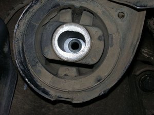

    Сегодня посмотрел сайлент-блоки подрамника на своей - порваны, буду менять, сделал фото
    Нужен пресс или можно другим способом?
    Буду благодарен если пришлете фото.

    Да понятно, что не сложно. Просто запрессовывать на прессе надо или можно с помощью болта (к примеру)? В гараже пресса нет, значит надо вести подрамник туда где есть.
