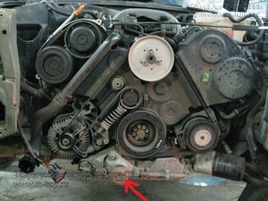

    вопрос к тем, кто снимал подрамник самостоятельно в гаражных условиях..
    Опишите процесс.. Двигатель, я так понимаю, на нем не висит?
  15. malder_dm
    malder_dm Старожил
    18 авг 2009
    6.121
    A7
    Читай инструкцию PDF.
    А если в 2-х словах, то сверху ставится балка на крылья и к ней подвешивается двигатель (на бошках есть уши), иначе он грохнется вниз, когда ты снимешь подрамник.
  16. pile619
    pile619 Живу я здесь
    12 июл 2006
    2.220
    Республика Крым
    A6Q/4F '05 BAT
    Или снизу подпереть домкратом или подручным чем

  18. ROMAN 8E
    ROMAN 8E Завсегдатай
    8 сен 2012
    951
    А6 4F 4.2 BAT 05г.
    приподнимал 4.2 за центральную опору двигателя домкратом от УАЗика
  19. славник
    славник Живу я здесь
    12 май 2013
    1.297
    Марий Эл респ.
    Ауди Q5
    я то же поддомкрачивал за центральную опору, никуда он там не упадёт.
  20. Апрель
    Апрель Живу я здесь
    7 окт 2009
    1.257
    Владимирская обл.
    А6 C7 2.8Q 2012г.
    под какую опору домкрат?! под эту? под переднюю?
