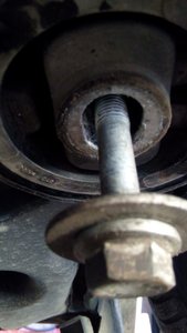

    А никто не подскажет диаметр болта сопоставим с меньшим размером овала сайлентблока?
    А то сегодня открутил от заднего сайлента скобу - с каждой стороны болта по 4-5 мм. И вот у меня вопрос - либо втулка раздолбалась либо болт неродной.... Просто на предыдущих машинах болт был всегда по размеру втулки - а тут первый раз такое вижу....
  5. fima76
    fima76 Живу я здесь
    2 июн 2012
    3.130
    A6 Avant 2,7BPP07г
    М12х1,5х130х90 размеры этих болтов,а отверстия эти элиптические для регулировки развала.

    Про эллипс я понял - но насколько я понимаю свобода регулировки только в одном направлении (лево-право) а вперед-назад нет . То есть диамметр болта совпадает с размером узкой части эллипса....
  7. Speak
    Speak Живу я здесь
    31 янв 2013
    1.106
    Нижегородская обл.
    БМВ
    В узкой части тоже больше. Не заморачивайся .

    Парни, я поменял с/б (лимф). Болты старые.
    Сделал развал.
    После этого проверил в другом месте - все в допуске.
    Открываю капот, а у меня двиг "ушел" вправо на 10-15мм (раньше, рука не пролазила между лонжероном и двигом, а щас пролетает со свистом).
    Вопрос: че эти косорукие студенты натворили? И, у меня появился глухой стук, отдающий в руль (будто не затянута подвеска; хотя, заставил при мне еще раз протянуть)
