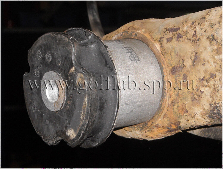

    П.с. запомни как стоит старый сайлент(на фото ниже видно есть выемки) или по второй стороне смотри. Ставить надо так же ибо он рассчитан на разные нагрузки в зависимости от положения(по отливке резины увидишь).

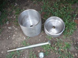

    Купи новые сайленты и многое станет очевидно. Нужна оправка которую в балку упереть(больше диаметра сайлента) и оправка чуток меньше диаметра посадочной плоскости сайлента чтобы старый выпрессовать. Ну и толстая железяка с дыркой для большой оправки. Шпилька с резьбой, длинные гайки и шайбы потолще. Смазывать шпильку, сайлент и посадочное место в балке для облегчения его посадки, смазку все-равно выдавит.

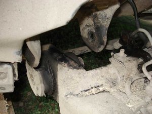

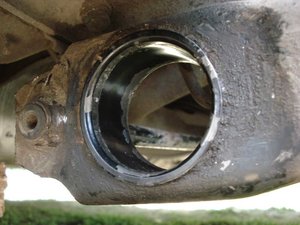

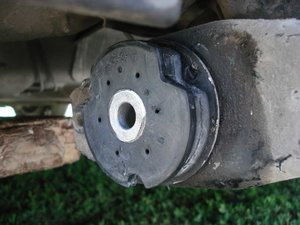

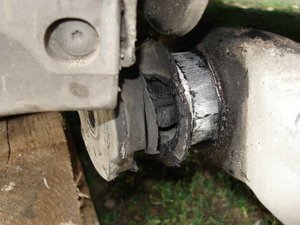

    В прошлом году поменял, оказалось зря. Вообщем снимал по очереди, колесо, затем приспускал балку с одной стороны и менял. Знакомый токарь оказался рядом, задал ему размеры, он и выточил. С такой приспособой сменил без проблем. А вот и фотоотчет. Да, там еще шайбы были, на фото их нет. И ориентацию сайлентблока надо соблюсти, как в оригинале.

    Пробовал вначале и выбивать, потом тупо резину вырезать и срезать полотном, чего-то не вышло. Если выбивать, через проставку, то металлическая круглая часть сайлентблока просто внутрь загибается и все. Резину вырезать только на половину получилось, уж больно она не поддавалась. Весь измучился, пока не сделал приспособу, и без проблем выштащил. А как засовывать будешь? Только без стука, запорешь. Уж лучше через трубу как ты сказа и шайбы, запрессовать. Я когда запрессовывал то еще смазал мыльной пеной. Маслом нельзя.
