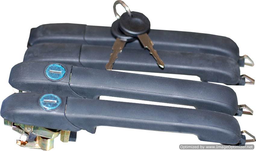

    Не для кого не секрет что наружные ручки автомобилей Ауди 100, 200 в 44 кузове, имеют неприятное свойство ломаться после 10-20 открываний автомобиля (у кого-то больше, у кого-то меньше), особенно на морозе. Ауди 200 я приобрёл в 2006 году и сразу столкнулся с это проблемой. До этого у меня был Фольксваген-пассат В2 хечбек с той же проблемой, но там я не придавал сильно значения ввиду того что там ручки меняются в течении 10 минут (три болта открутить), да и авто ездило как полугрузовичок, в общем убивал я авто как мог…, а тут авто другое, да и покупалось для другого и на тебе… Сломалась ручка - поменял, сломалась –поменял, и так очень много раз. И самое обидное это то, чтобы поменять ручку необходимо половину двери разобрать. И вот в 2011 году моё терпение лопнуло и решил что-то предпринять чтобы уйти от этой беды навсегда… Немного полазил в Интернете и выяснилось что можно поставить ручки от Нивы-Шевроле с небольшой доработкой (если б тогда я знал какая доработка….). В итоге перед Новым годом я уже вышел из магазина с ручкой от Нивы и надеждой на скорое решение моих проблем…

    А мы узнаем?

    А личинки замков от чего стоят?
  18. Ромэо
    Ромэо Новичок
    19 май 2007
    16
    Ауди 200/44 2.2 турбо 86 г.
    Ручки комплектные от ШНивы. Ничего не заменялось, только доработка (там просверлить, здесь отпилить...).
