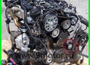

    у меня просто ходуном ходит пластиковый ролит, его болтает из стороны в сторону, что это поломалось у меня ?

    Это какой такой? Опиши поточнее, рядом с чем расположен, я пластиковых ни одного в моторке не видел :shock:.

    Или видео, может? Или фото...

    вот этот вроде

    Менять натяжитель придется, видимо.
