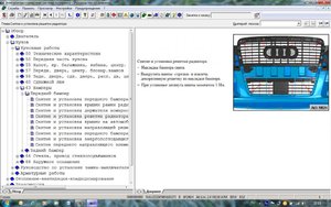

    Ельза говорит что бампер снимать не надо.

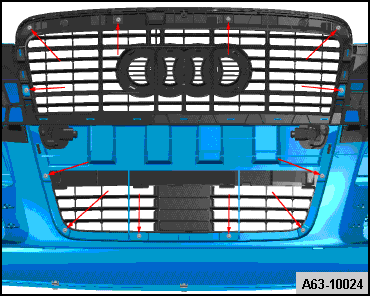

    Есле не ошибаюсь, без снятия бампера не обойтись-нет доступа к нижнему крепежу решетки.
      108,3 КБ
      1.373

    Если бы нужно было его снимать,была бы ссылка на главу снятия бампера,так в ельзе всё сделанно.

    Ельза:
    Снятие и установка решетки радиатора
    Накладка бампера снята.
    – Выкрутить винты -стрелки- и извлечь декоративную решетку из накладки бампера.
    – При установке затянуть винты моментом 1 Нм.
    http://www.audi-club.ru/forum/attachment.php?attachmentid=419819&stc=1&d=1410114307
      17 КБ
      3.197

    нереально снять решётку не сняв бампер. В районе балки там к болтам не добраться.
    Бампер скидывается за 10-15 мин
