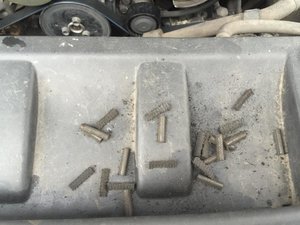

    Вчера ехал по МКАДу, встал в пробку и проталкался около часа. После этого резко дал газу до 120 и тут началось: сначала замигала спиралька, затем пропала тяга я на газ а машина еле разгоняется. Доехал до дома, заглушил, завел спиралька пропала. Погазовал вроде ничего не беспокоило. Сегодня утром завел и тут же проблемы: обороты плавают в пределах 10 об/мин. Подсоединил шнурок: выдало стандартные у меня ошибки и одна новая: Р1063 Регулирование давления в топливной системе. Далее проделал все предложенные ODIS процедуры по проверкам датчиков, насосов и т.д. Все прошло удачно, ошибки по топливной системе удалились. Потом вернулся к своей ошибке по впускному коллектору, решил его снова адаптировать и тут началось: после проведения процедуры адаптации (двигатель держит 2800 об/мин около 1,5 минут) появился запах жженой резины из двигателя через кондиционер, и повалил пар. Открываю капот и вижу, что муфта ТНВД можно сказать не вращается. Заглушил двигатель, снял кожух с зубчатого ремня, а там фото 1-3. В общем ремень из зубчатого превратился в "поликлиновый":). Теперь вопросы:
    1) Из-за чего это могло случиться? Возможно, что это единственная запчасть не поменянная при ремонте и произошло это просто из-за старости ремня?
    2) Чем это чревато?
    3) Какие сложности при замене? Необходимо ли выставлять шкивы по меткам или тому подобное?
    4) Кто нибудь сам менял?
    Всем заранее спасибо.

  2. melkon
    melkon Суровый диагност
    21 сен 2005
    27.088
    Tuareg NF 3.0TDI на пневме.
    Просто меняй ремень и натяжной ролик . Никаких фиксаторов не нужно .

  13. Attaman
    Attaman Новичок
    24 окт 2015
    86
    Q7 Bug 06г.
    У старого владельца перед продажей тоже так срещало зубья .менял с составлением меток.сейчас все гуд.

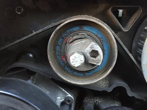

    По поводу пункта 1). Мои предположения были следующие: либо заклинило ТНВД, либо ролик. Другого вроде не дано.
    И вроде как был прав, ТНВД крутиться свободно, ничего не мешает, а вот ролик.... смотрите на видео все и так понятно.
    https://youtu.be/pmdsMNPXaIs
    Хотя вопрос по ролику еще есть, если внимательно посмотреть то ролик стоит в не правильном положении: ФОТО 1 как должно быть по ЭЛЬЗЕ и ФОТО 2 как на самом деле.
    И вот теперь вопрос: как такое могло произойти?
  16. MaiklR1973
    MaiklR1973 Живу я здесь
    6 сен 2014
    3.571
    Q7 3.0 CRCA 13г. BTR 08г. BUG 06г.
    Износ подшипников ролика, люфт+перегрев+время (не менялся с момента выпуска АМ?)-т.к ролик с автоматическим натяжением, при разрушении ремня ролик пытается натянуть, то что осталось!
    Не надо обращать внимание сейчас на него-заменить ролик и ремень, и забыть про них!

  19. SlasheR
    SlasheR Живу я здесь
    2 июл 2015
    3.272
    Q7 4M 16
    мастера сказали всё же, сколько пробега на авто 150 или 350 ?
    т.е. ресурс этого ролика примерно какой получился ?
  20. sos-13
    sos-13 Живу я здесь
    1 янв 2010
    1.407
    Audi Q7 3,0TDi 07г
    Мастера ничего не сказали. На мой вопрос от чего так произошло, сказа мы его не меняли и туда не лезли. Так что думаю просто пришло его время.
