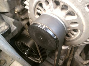

    не могу найти у бензиновых двигателей хоть убей, вот это твоя муфта на твоем дизеле?

    Это натяжитель поликлинового ремня на 2.0 TDI CAGA. Он у меня (новый оригинал) и 1000 км не прожил, развалился...и все из-за обгонной муфты генератора.
    У меня стояла с завода INA F-551406.02 Germany 61 D 0602 17 JNA, но это на дизель...это было выбито. На бензиновых скорее всего другая, но принцип тот-же.

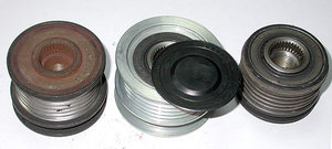

    У меня была заклинившая...т.е. жестко сидела на валу генератора и еще было небольшое смещение между внутренней и внешней деталью.
    Попроси в магазине любую обгонную муфту генератора, принцип работы у всех одинаков - сразу почувствуешь. В одну сторону она стопориться а в другую тяжело, но должна прокручиваться
