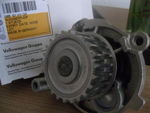

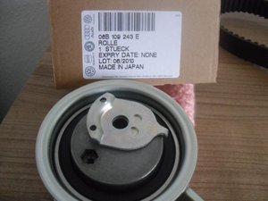

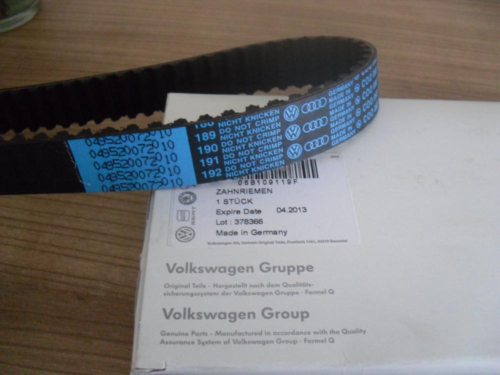

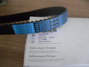

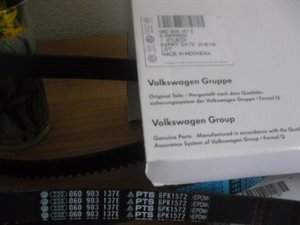

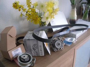

  9. Papatt5
    Papatt5 Новичок
    27 июн 2010
    30
    Audi A4 2004
      68 КБ
      145
      68,2 КБ
      143
      49,9 КБ
      133
      65,5 КБ
      434
      83,9 КБ
      140
