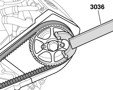

    А здесь планку не советуют:
    17.Затяните болты (16) крепления зубчатых шкивов моментом 55 Нм.
    Примечание : НЕ ИСПОЛЬЗОВАТЬ в качестве контропоры фиксатор (21) зубчатых шкивов распределительных валов.
    Типа только спецприспособу - контропору 3036.
    Только вот, судя по рисунку, контропора цепляется за шкив. Странно. Получается, что в принципе в этом случае проворот вала не исключен?
    С другой стороны, на планке пимпочки невысокие, могут и выскочить из дырок, если не позаботиться о надежном прижиме планки к шкивам.

    Имеетса в виду не напрягать планку(при этом планка должна стоять при затяжке), а при затяжке придерживать валы другой приспособой. Просто перестраховка. Все затягивают на планках. Единственное у ваговских приспособ присутствует зацепной фиксирующий крюк, который не дает слететь планки с валов. У самодельных или не ваговских его как правило нет. Поэтому при затяжке лучше придерживать планку от соскакивания.
    18.Удалите фиксаторы (10) и (21).

    Все ясно. Достаточно планки, но чтобы не соскочила.
    Они там у себя, наверное, и крышку унитаза спецприспособой поднимают/опускают :).
