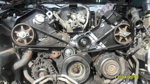

    Собственно что получаемс:
      118,1 КБ
      12.903

    Так можно же и без них..
    Думаю многим будет полезно.

    Если только до тебя никто не лазил в ГРМ и уже криво не поставил. Да, ещё нюанс: метка на шкиву коленвала и крышке очень часто не совпадает с действительным положением коленвала при вкручивании стопора...как раз несовпадение бывает на зуб.

    а если сделать как положено и ещё поменять сальники распредвалов? то одеть шестерни как полагается никто не сможет на 100% и зуб-два мимо.
    З.Ы. Hitmann почему (судя по фото) ты не поменял термостат?

    Именно! Так и было и у меня. Разница где то 3мм была.

    так я шестерни и не снимал сам. а башку скидывал так надел также как и стояло по леске +-1 зуб там трудно промахнуться.

    С чего ты это решил? Термостат новый поставил)

    Для чего нужна планка для выставления меток? Планка нужна для того, чтобы при затяжке шестерен распредвалы не прокручивались и не сходили со своих меток. Очень сложно будет не знающему челу закрутить правую шестерню по ходу движения авто, т.к. ВМТ 3го цилиндра и клапана выпуска находятся в открытом состоянии, распредвал будет плясать туда сюда и толком 55 Н*м ты не затянешь :) Этим компенсируется другая сторона планки вставленная в левую шестерню, где при закрутке болта шестерня налазиет на вал и сила передается по планке на другой конец, которая тоже зафиксирована.
    Для интереса - ТС, если есть ваг-ком сделай скрин расхода фаз на ГБЦ

    Т.е. в этом случае верным будет положение коленвала при вкрученном стопоре и на расхождение меток не обращать внимания?

    стопор 100% вмт. а на шкиве можно и на 180 гр перевернуть

    Ну, против 180 гр. есть дырки на шкивах распредвалов.
    А вот чиста для интереса: стопор вкручивается вместо датчика положения коленвала. Там для него специальное место предусмотрено, куда он втыкается? Ошибиться возможно?

    На КВ есть вырез в противовесе, непосредственно под стопор. Ошибитса сложно.

    А снимать звезды для замены сальников не нужно???
  19. CHENCHO
    CHENCHO Старожил
    27 мар 2009
    10.254
    лисапед
    Нужно конечно.
  20. Hitmann
    Hitmann Завсегдатай
    19 ноя 2009
    522
    А4 2.0 03г. ТТ 99г
    Поэтому этот способ и нужен..С планкой же не снять звезды.
