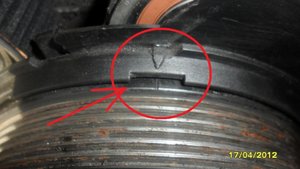

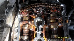

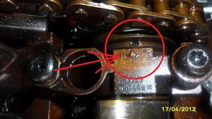

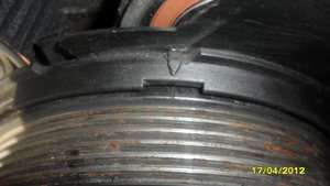

    Вообщем начнем умничать))
    Все как обычно разбираем..Бампер,касету радиаторов и т.д.
    Снимаем клапанные крышки.Я снимал распредалы менял успакоители,
    прокладки гидронатяжителя и сальники.Собственно все собрал и
    вот подходим к вопросу меток.На форуме искал..искал и ничего(((
    Повезло что ко мне приехала ауди на замену прокладок клапанной крышки с таким же мотором.
    Вообщем накидываем ремень на "колено",ставим защитный кожух и шкив.Выставляем шкив коленвала по метке:[​IMG]
    Распредвалы выставляем по меткам на фото:
    И собственно накидываем ремень ГРМ.Поимать все метки не состовляет проблем.Машина после замены ремня таким способом работает как "Часики".Тяга отменная,никаких вибраций и т.д.
    Вообщем проверенно.Дерзайте,наслаждайтесь.
