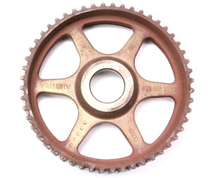

    товарищи камрады, поясните вот какой вопрос: имеем 2.8 ААН. изначально мотор разбирался для замены маслонасоса, (ну а там уже и вкладыши заодно). соответственно, грм скидывали. разбирал не я, а вот собираю я теперь это все. дошла очередь до грм. И тут выползла вот какая важная деталь: перед снятием грм метки не были выставлены как положено. просто было все разобрано наобум. а я вот мучайся((. в-общем, все собрал. остался грм. планок нема. покурив ветку, выяснил для себя много чего интересного (хвала камрадам:) ). короче, вынул датчик положения коленвала, нащупал противовес с резьбой под фиксатор. смотрю на распреды. на правой голове (по ходу движения авто) шестерня стоит вроде как надо, большим отверстием внутрь. а вот на левой почти вертикально(((. вопрос вот в чем, куды крутить распредвал, чтоб он стал правильно? планку нарою попозже, ну и фиксатор заодно.
    и я так понял, что эти "конуса" с отверстиями по другому не поставишь на валу, так? а то на шестернях РВ еще и метки краской наставлены кем-то.но давно видимо. очень неохота лопухнуться с клапанами.

    Подскажите какой стороной ставятся шкивы РВ надписями на ружу? Все почитсил собрал, обратно не могу съемником сдернуть для установки ремня ГРМ((((.

    Вал и шкив с конусной посадкой.Как его можно ноборот поставить?

    Нет не стёб, я понимаю что вроде обратной стороной не поставишь! Но не могу снять.... умучился)))))))))) Хотя когда перебирал двигло всё легко снялось тем же съемником! А сейчас надел шестерни чтобы подвести метки... все сделал а шестерни не сдергиваюся... падлы! Хотя и болты сильно не тянул то! Может из-за низкой температуры в гараже.... попробовать нагреть!?

    Да,мысль правильная,надеюсь в курсе,что греть надо только шкив(шестерню)
    Желательно горелкой ,а не феном
