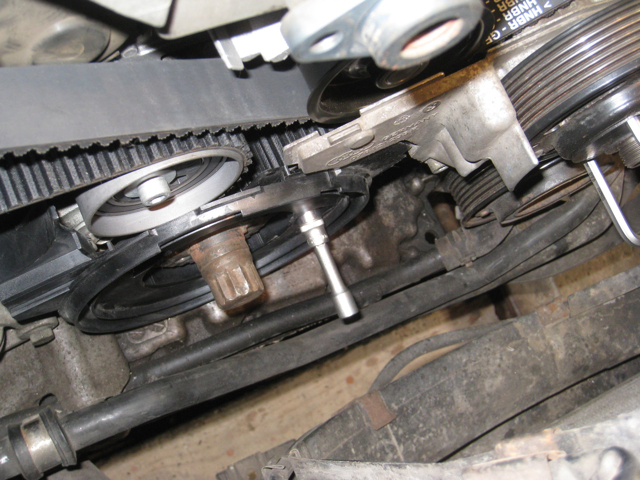

    ХЗ. Я когда обратно ставил шкив, мне показалось что он не особо люфтит. Вобще у меня двигатель 2.4 и там не шпонка, а на болте КВ два ушка торчит.
    http://content.foto.mail.ru/mail/grub/396/s-934.JPG
    PS. Фиксатор ставил самым первым делом, и снимал последним...

    у меня также и люфтит по шкиву на 2-3мм в каждую сторону если отпустить болты маховика. а ушки не на болте, а на шестерне.
