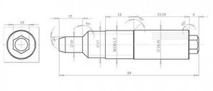

    чем то можно заменить блот фиксации коленвала ? а то покупать 1 болт за 1.5 т.р. ...
  8. CHENCHO
    CHENCHO Старожил
    27 мар 2009
    10.254
    лисапед
    Вытачи из большого болта. Или из заготовки. Токарю делов на 30 минут.
    Чертежы все есть в свободном доступе.

    Я долго искал сей датчик.
    выкрутить надо болтик на М6 и дальше вытянуть. Если он крутиться то надо просто сильнее потянуть, должен выйти.
    Ну естественно, вы посмотрите очень внимательно на чертеж и все поймете. В противовесе коленвала отверстие, диаметр которого меньше чем диаметр отверстия под резьбу,

    Приблуду за копейки любому токарю из обычного болта пару минут работы. Строго по чертежу. Всё отлично подошло.
    Котлы под наклоном, резьбы под свечи глубоко, отвертку сунуть можно конечно, зуб туда-сюда погрешность будет. У меня не получилось точно, как только вкрутил фиксатор все стало на свои места. Хотя у каждого свой уровень профессионализма.
