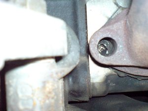

    Кстати, на счет шпильки, у меня тоже нет одной на правой голове передней нижней. И у меня сомнения - была и она вообще?! Вот фото, царапины - это я шилом поковырял, такое впечатление что там заусеница какая то даже не удалена.

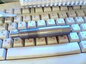

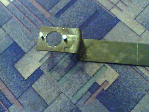

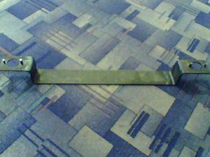

    дернул гвоздик) я старый натяжитель поставил помыл перебрал смазал. но что то слабенько ремень натягивается. ну тогда попробую снять планку и фиксатор коленвала ,крутану пару оборотов .
    вот кстати что намастерил
  7. FT897D
    FT897D Живу я здесь
    7 окт 2010
    2.016
    Калужская обл.
    Q7/4L 4.2TDI BTR '08
    +1! Пару тыщ точно съэкономил, молодца! :thumbup:
