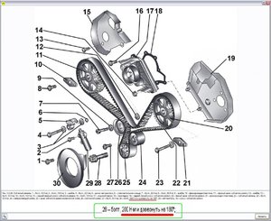

    Дело в том, что в инструкции по замене не указаны предупреждения, что нельзя делать. Например, нужно очень сильно затянуть болт КВ. Я этого не знал, и попал.

    Есть только одна правильная инструкция - ELSA! В некоторых мануалах указано что 1ый цилиндр в В.М.Т. ставить.. где то затяжки болтов вообще не пишут!.
    Но вот даже в мультимедийном руководстве по A6
    Audi A6 после 97года. Техническое обслуживание и ремонт.
    - написано:
