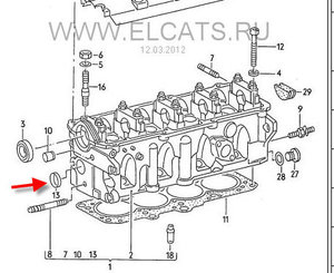

    Ну тогда отстань от шпильки, и заказывай пробку, это она прогнила.

  5. Лёхан
    Лёхан I'm here for a long time
    10 янв 2007
    11.943
    Тунис
    A6
    деталь номер 13, заглушка канала охлаждения

  6. Witalik87
    Witalik87 Старожил
    5 окт 2009
    5.694
    A4 B5 AVANT 1.9 AVG QUATTRO
    Таких пробок бывает 2 вида - 24 и 25 мм. Либо себе замерий при заказе,либо сразу заказывай и ту,и другую одну выкинешь. Цена не дорогая за ВАГ.Отчет тут - http://www.drive2.ru/users/vadya83/blog/288230376152134340/#post
  7. Strana39
    Strana39 Новичок
    10 мар 2012
    5
    Audi 100, 44, 1990
    Спасибо вам! Буду искать пробку.
