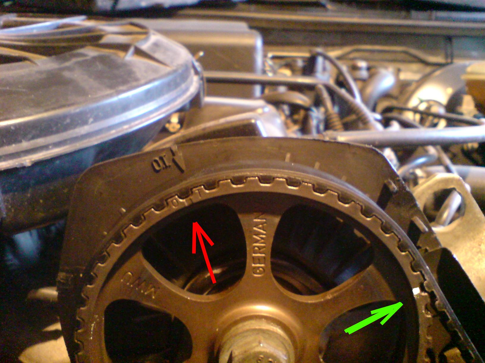

    Алексей ,ладно будем связь держать здесь -а ты ,случайно ,не в курсе как по распредвалу без звездочки ,ну операясь только на положение самого вала выставить вмт 1-го ц. ,ну так на всякий "пожарный"

    да нет ,сальник менять не буду ,у меня звездочка на распредвале стоит от промвала, а знчить можно все в конец сбить и растроить или еще хуже клапана погнуть ,хотя я без свечей в разных положениях пробовал аккуратненько - никакого упорства

    Поршень в ВМТ выставить очень просто, через отверстие вывернутой свечи.
    Распредвал когда стоит по метке, вернее его кулачки (первые два) стоят вот в таком положении V
    Но точно не выставишь, можно запросто на пару зубьеш ошибиться.
    Я же тебе говорю, самый вариант поставить шестерёнку на распредвал, отвернув её с промежуточного.
    А на промежуточный поставишь от распредвала.
    Промежуточную шестерёнку не обязательно точно выстовлять по метке, её крутишь при установке так, что бы бегунок трамблёра втал на риску на корпусе. Так что у промежуточной шестерёнки кроме точки есть второй ориентир, бегунок трамблёра. А вот распредвал больше ориентиров никаких не имеет.

    Если у тебя шестерня распредвала от поздних моторов, с риской на лицевой стороне и буквами О I Т Я тебе фотку скину где метку родную ставить (по зубьям посчитаешь.)

    нет,подобных метоквообще нет,лишь только - германия и такая же абривиатура ,а метка стоит - круглишок на зубе , как на фото - о.И больше на шестерне ничего нет.

    Хрень какая-то у тебя с метками. Давай фотки меток своих выкладывай, а то у меня хрустальный шар для гадания куда то закатился.

    Все мужики, завел! Нашел метку на шестерне Р.В. с обратной стороны и она находится не на самом зубе ,а между и не круглая ,а как риска еле заметная. Я ее обнаружил после того , как снял шестерню. Ну теперь я ее перенес на лицевую и обозначил в.м.т. Когда завел ,застучали клапана, заглушил,опять завел - клапана стали стучать меньше ,опять заглушил, проверил метки , завел и клапана стали утихать - обороты я больше1500 не давал.Как только температура стала 50 клапана вообще стали не слышны . Правда ремни слегка перетянул - засвистели - отпустил и все стало работать тихо , осталось отрегулировать зажигание - сильно раннее - детанирует при запуске ,ну это уже трамблером или на зуб перекину на пром.вале.Так что ВСЕМ- БОЛЬШОЕ СПАСИБО!!!Получил кучу знаний и навыков.:hi:

    А ведь я выкладывал тебе фотку этой метки в 99 посту этой темы (http://s018.radikal.ru/i521/1201/ca/7705ecfb127b.jpg)
    А оказалось, что ты не можешь вложения пока видеть.
    Ну завёл, и хорошо. Удачи тебе :beer:
