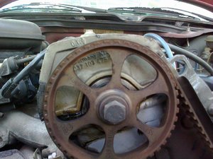

    Мужики! Помогите советом или наглядно как правильно и поочередно установить шестерни зубчатого ремня и востановить момент зажигания,на шестерне распредвала отметка стоит на наружней стороне, стрелок и других указателей на гбц нет,вот и не знаю как ее устанавливать:shock:

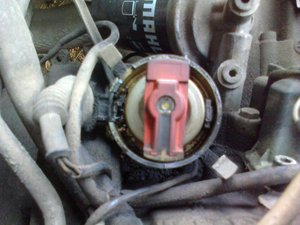

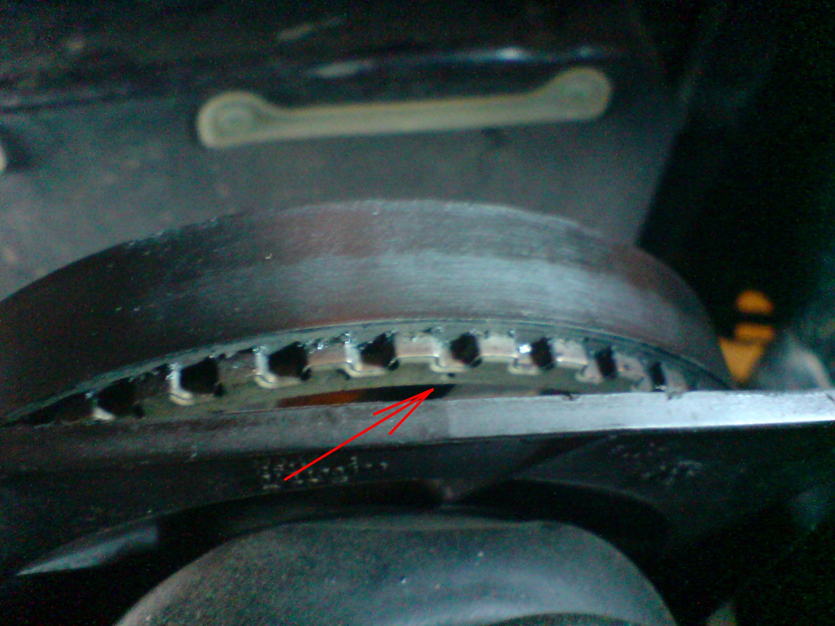

    Я все переписки и записи в литературе просмотрел конкретно по этой теме и везде все по разному - у меня три метки - 1- на шкиве распредвала со стороны радиатора,а не двигателя ,2- на шкиве промежуточном и 3- на шкие кв. я утановил их в следующем порядке - 1 -на уровень соединения клап. крышки и головки с право ,если смотреть от радиатора , 2 и 3 вместе ,риска на маховике стоит "за подлицо" с выступом в окошке на кожухе колокола вмт. распределитель на 1-й целиндр по риске на корпусе .В таком положении все выставленно правильно и движок должен завестись? Или я что-то не так сделал?

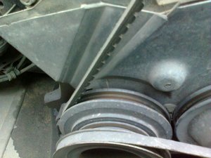

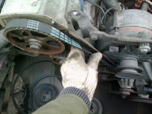

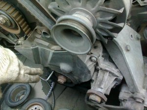

    Я для того и писал это в свое время, чтобы люди пользовались! Распечатай и делай, ничего сложного нет, если есть руки и элементарное понимание как крутятся стандартные резьбы.
    Из специнструмента (если это считать специнструментом) тебе понадобятся 6-гранные вставки на 5 и на 6 (можно Г-образные). На 5 понадобится, чтобы открутить потайной болтик, который удерживает нижний кожух и находится в углублении прямо над звездочкой КВ.
    А на 6 используешь для четырех болтов шкива КВ, шкива помпы и болта, который крепит верхний кожух, если он жестяной.
  10. djanser
    djanser Bad e-mail
    29 авг 2003
    4.607
    Audi 100/4А ААЕ
    Вот добавил фотки, летом менял на своей, фотал заодно!

    Да ,и еще у меня на шестерне грм одна отметка и она снаруже шестерни ,а верхняя защита целиковая метал. так как ее ставить?

    Ошибка в 1 метке (шкив распредвала.) метку на шкиве которая смотрит на радиатор игнорировать (это метка для промежуточного вала, так как шестерни одинаковые) тебе нужно найти метку на внутренней стороне шестерни. И ставить её так как ты пишешь, на срез головки со стороны трамблёра

    Да , есть круглая метка с обратной стороны и она расположена не на венце ,а на соединении спицы с венцом похожая на заклепку и указывает не на зуб ,а между.Есть еще и абривиатура на соседнем луче MWU.Так как мне сделать?,попробовать выставить эту метку по срезу или как?, она от наружней метки на венце находится на расстоянии трех зубьев по часовой стр.

    #99 Лёхан, 7 янв 2012
    Это не то, родная метка, это точка на венце с зубьями. Выглядит вот так http://www.audi-club.ru/forum/attachment.php?attachmentid=146452&d=1249481500
    Если уж такой тупик у тебя, переставь шестерню промежуточного вала на распредвал.
