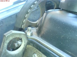

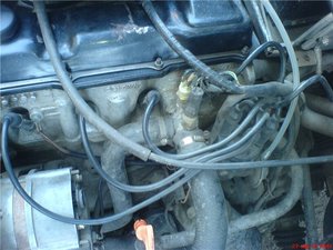

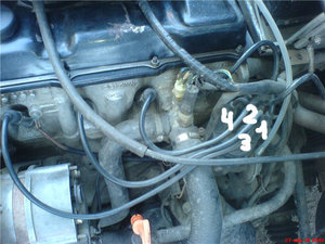

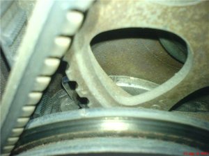

    Уважаемые одноклубники.Все должно быть так как на фото?

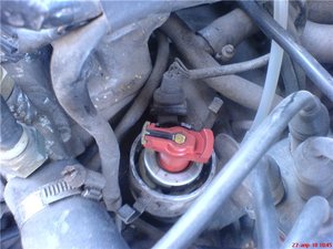

    Эти фото делал не я,а наш одноклубник(БОЛЬШОЕ СПАСИБО)У меня так же метки совпадают,только бегунок трамблера смотрит в другую сторону.Как сделать так,чтоб трамблер смотрел так же как и на фото,если я го начну рукаит крутить то у меня собьется метка промежуточного вала

    Дальше просто совсем. Откручиваешь трамблер. приподнимаешь его вверх до выхода из зацепления шестерни трамблера. поворачиваешь за бегунок вал трамблера в нужную сторону. Ставишь трамблер на место и регулируешь зажигание когда заведешь.

    Я бегунок трамблера должен направить на первую свечу от радиатора или на первый провод свечи?это выставляется на глаз или в точности с меткой на трамблере?

    Подъехать смогу завтра, где-то до 15:00. В пятницу занят. Попробуй трамблер пока не вытаскивать, а перекинуть высоковольтные провода. Если у тебя бегунок смотрит в противоположную сторону сторону от 1-го цилиндра, то попробуй провода переставить как на фото. Должна завестись, если будет хреново работать, берешь ключ на 13, ослабляешь зажимной болт трамблера(он там один) и крути трамблер вправо-влево, пока не начнет ровно работать.

    Сегодня бегунок выставил по риске,все метки проверил,попробывал завести.Завелась только при нажатой педали газа,если газ отпустить то глохнет.Очень сильный запах бензина,да и машина толком не заводиться,оборотов вообще нет.Ну может 200об/мин не больше,да и такое ощущение что двигатель просто крутит и не заводится.Теперь еще и бензин кончился.
