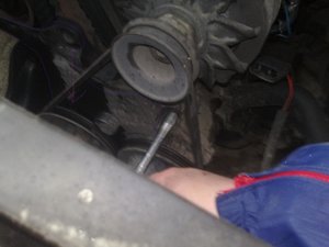

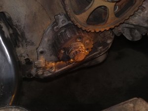

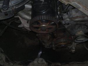

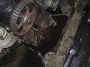

    сделал фото
  13. Barthez
    Barthez Участник форума
    8 фев 2010
    187
    A3 8Р 1.4 2008
    #53 Barthez, 22 апр 2010
    На первом фото верхняя звездочка,там есть метки О и есть О-Т
    на втором фото на той звездочке что помечана есть метка 0,эта звездочка крутится вместе с бегунком трамблера
    На третьем фото видно какой-то пупырушек на звездочке(на нее одевается круглая штука-шкив коленвала если я не ошибаюсь)вот от сюда я откручивал болты зубилом
    на четвертом фото кожух на котором есть стрелка вниз и напрвлена она на ту штуку которая на третьем фото с пупырушком и на которую одевается шкив коленвала
    на пятом фото общий вид после того как я снял кожух на котором стрелка в низ была,ролик ГРМ(натяжной),гемень генератора,шкив коленвала и помпы

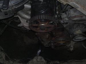

    Как теперь мне все метки выставить?На самой верхней звездочки две точки(о и о-т),есть стрелка на нижнем кожухе(смотрит вниз),есть точка на на звездочке которая на втором рисунке,да и еще есть пупырушек который на третьем фото,еще есть риска на шкиву коленвала,который одевается на ту звездочку которая на третьем фото обведена черным цветом.(на фото видно,но на фото я стрелки примерно рисовал)

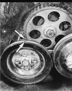

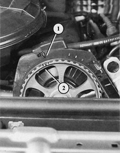

    Маркировка на шестерне промежуточного вала и отметка на шкиве КВ (на иллюстрации отмечены стрелками) должны находиться в одной плоскости (шкив КВ притяни на 2 болта временно, как до снятия стоял). Если не совпадут, то отметку на шестерне промежуточного вала (это он распределитель зажигания и масл. насос крутит) совмещай со шкивом КВ и крути двигатель пока риска на шкиве не совпадет с отметкой как на первом рисунке.
    Одновременно должны совпадать маркировки на зубчатом шкиве распределительного вала (2) с отметкой-стрелкой (1) на задней части защитного кожуха зубчатого ремня. Если что, то сзади шестерни распредвала есть метка (точка). Она должна совместиться с левым верхним краем ГБЦ, если смотреть по ходу движения. Бегунок распределителя должен смотреть на 1 цилиндр. Накидываешь ремень, натягиваешь как по инструкции (мой пост №21). Сверяешь метки прокрутив двигатель на 2-4 оборота.Если все совпадает.....вуаля.

    у меня метки на промежуточном вале и шкива коленвала совпадают как на первом рисунке в 55 посте,а на зубчатом шкиве распределительного вала у меня две метки "0" и "0_Т"Подскажите как их нужно выставить?

    Коленвал устанавливать по метке на маховике.
    Распредвал выставь по О-Т

    У меня на самой шестерне распредвала есть "о-т" и "О",с чем их совмещать?Промежуточный вал и шестерню коленвала совместить легко вращая их руками,а вот шестерню распред вала с чем совмещать не знаю
