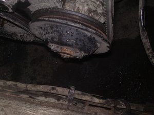

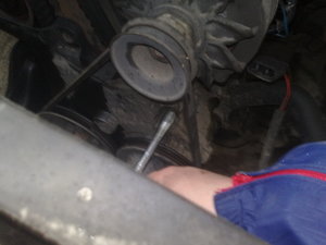

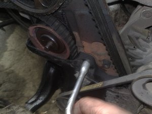

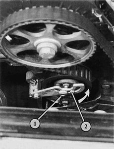

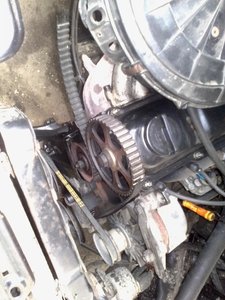

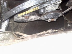

    Вот сделал фото.
    1-как выглядит нынешний ГРМ
    2-откручиваю болт котоый держит нижний кожух,зашиты нижнего шкива.
    3-еще один болт этого кожуха,там еще ниже есть один болт.
    4-5 -это фото тех штук на которых держится ремень генератора,их нужно снять чтоб снять нижний кожух а потом свободно снять и поставить новый ролик натяжителя ГРМ,ГРМ поменять и выставить мертвые точки.
    Подскажите как снять эти ролики на которых ремень генератора держится?

    И подскиже еще одну вещь на первом и третьем фото в предыдущем посте видно ролик ГРМ,он держится только на одном болту и больше там ничего нету.А вот нашел фото и там есть как понимаю регулятор натяжки?У меня он должен быть?у меня 4 цилиндра.
      24,8 КБ
      1.528
  9. Лёхан
    Лёхан I'm here for a long time
    10 янв 2007
    11.943
    Тунис
    A6
    Нет, это не твоё, такой стоит на AAD, ABT и ABK.

    а как снять ролики на которых держится ремень генератора,а то они мне мешают снять кожух который закрывает нижний шкив?
  11. Лёхан
    10 янв 2007
    11.943
    Тунис
    A6
    Можно раздвижными пассатижами [​IMG], два болта держишь, третий срываешь. Стронешь все три, и потом рукой держишь.

  13. Лёхан
    10 янв 2007
    11.943
    Тунис
    A6
    Там три болта под шестигранник (это на помпе), За два держишь, третий страгиваешь, потом перецепаешся за другие.
    А на коленвалу таких болтов четыре, просто включаешь четвёртую скорость, и ничего держать ненадо, просто отворачиваешь.

    А если 4 передачу включить,то и ролики которые натягивают ремень генератора можно одним шестиграником открутить?я вчера пробывал по другому:вставил ключ на 19 на головку которая в центре этого ролика который держит ремень генератора и в маленькое отверстие вставил шестиграник но ничего не получилось,только шестигранник свернул.
  15. Айвар
    Айвар Участник форума
    25 дек 2007
    104
    audi 90 2.0 87г PS k-j...
    поменял?
  16. Barthez
    Barthez Участник форума
    8 фев 2010
    187
    A3 8Р 1.4 2008
    Нет.вчера не смог от крутить эти ролики на которых ремень генератора держится.как сегодня понял нужно зафиксировать центральный болт ключом(там головка на 19)и в маленькие отверстия вставлять шестиграник и срывать болты.

    Если что, то "ролики на которых ремень генератора держится", называются как на фото. А то пока допрешь про что речь.....Привыкай к названиям:ded:
  18. Barthez
    8 фев 2010
    187
    A3 8Р 1.4 2008
    Да,я их вчера не мог от крутить.Спасибо большое,теперь буду знать.
  19. Barthez
    8 фев 2010
    187
    A3 8Р 1.4 2008
    Это их нужно шестиграником от кручивать?как я понял нужно центральный болт держать ключом а шестигранником от кручивать болты на которых держится шкив водяного насоса и шкив коленвала?
  20. X-ALEX
    X-ALEX Участник форума
    16 июл 2008
    331
    А4 1.8 ADR 1998 МКПП
    Их самых. Толко нафиг ключем? На скорость поставь и крути. Эх как бы радиатор не пришлось тебе снимать, если грустно так с откруткой. Залей энто дело все жидким ключем иль уксусной кислотой мож поможет.:ded:
