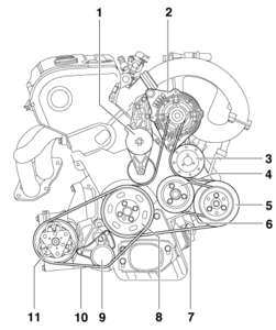

    А роликов и ремней под замену там сколько? Чтоб два раза не лазить.
    Для ГРМ ремкомплект, с ним вроде все ясно - ремень-ролик. А остальное?
    На бочке у меня два ремня всего было - ГРМ и гена-помпа, а тут хитро все как-то...

    Ну если ты сверхпластичностью обладаешь, то не надо:) И ключи такие же пластилиновые должны быть:)
    Натяжитель ремня гены можно не менять если жив ролик. Если ролик меняется отдельно и стоит не дорого, то поменяй. Там ещё есть натяжитель ремня кондея.
    Ремень помпы, который идёт со шкива насоса ГУРа без натяжителей, если потрескавшийся, то тоже поменяй.

    Так. Значит вырисовывается следующее: ремень ГРМ с роликом, ремень гены тоже с роликом плюс ремень помпы и сама помпа с термостатом собственно.
    Кондея нет.
    Как максимум, ничего не упустил?
