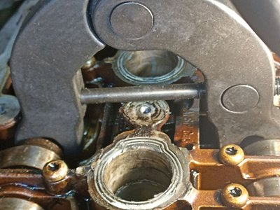

    Разобрал морду поставил фиксаторы () и не много задумался - фиксаторы не полностью садятся на валы .. Паз в в фиксаторе не до конца садится на второй вал. Такое на обоих головах. (на фото видно). Это нормально (главное фиксировать валы) или фиксаторы китайские могут чудить ? Фиксатор коленвала встал четко.

    а может фазы уже были сдвинуты и поэтому он не садится? смотрели что диагностика показывает перед заменой?

    решил менять потому что появились трещины на ремне - на этой машине с покупки еще не менял (прошло 65 т км) но после покупки через снятую крышку видел - ремень свежий...
    ошибок не было ... в 93 гр было - 6 3 7 11
    я тоже подумал про версию сдвинутых фаз тк внутри все было разрисовано белыми метками - на корпусе, на фазорегуляторах ...
    но и исключить версию кривых китайцев то же не могу - набор брал на алиэкспрессе (Для Volkswagen Audi A4 A6 3,0 T40030 T40026 набор инструментов для синхронизации с двойным распределительным валом набор инструментов для синхронизации - купить по выгодной цене | AliExpress)

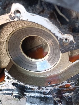

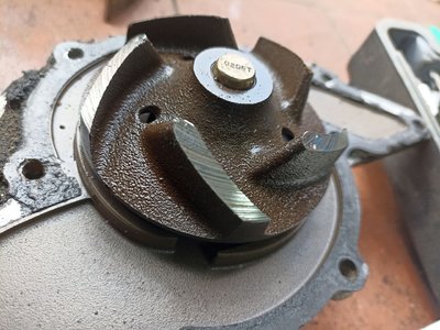

    Нашел на форуме лекала 1:1 с размерами (A6 C6 - Чертежи инструмента по корректировке меток ГРМ | Страница 2 | Ауди Клуб Россия (audi-club.ru))... приложил - с распорками все ок. Хотя набор кривой - вилка для ролика не подходит в отверстия ролика - втулка для взведения не входит ... одно слово китайцы .. но главное распорки РВ и фиксатор КВ подошли..
    В общем открутил - валы не сдвинулись ...
    удивила помпа - у нее соскочил фиксатор крыльчатки и она пошла съезжать в сторону двигателя вгрызаясь в двигатель. Все таки пластиковые лопасти так бы не начудили.
