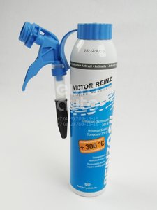

    #1278 Korsekanec, 11 апр 2020
    Себе с дури поставил Elwis Royal на 2.7т, через сезон по всем щелям потекли, скоро буду менять ГРМ заодно и поменяю. Давно отказался от этой фирмы, а тут халявные достались подумал что добру пропадать, менял прокладки под ГНЦ и поставил..... .теперь придется мотор отмывать.
    ELRING то же вроде ничего но при выборе отдаю предпочтение VICTOR REINZ (старый наверное стал симпатии :) )
    Герметик VICTOR REINZ в табах постоянно беру хорошее качество.
    Такой только черный

    Я на виктор перешел с элринга, елринг тоже дубеет
    А герметиком вокруг болтов таким же как на фото мазал, оч удобно наносить :)
    Ну раз елвис роял захаяли, придется брать повторно витька
