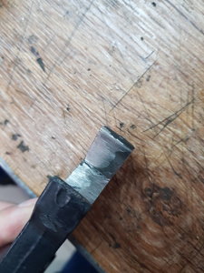

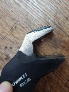

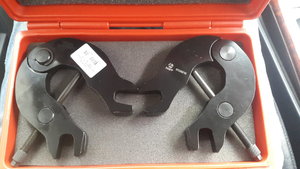

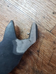

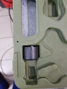

    Решил выставить фазы ГРМ сам (так как появляется ошибка P0341), купил "Набор фиксаторов ДелоТехники" http://www.delot.ru/catalog/804/804246/
    короче мало того что это говно не подходит к распред валам оно в них просто не вставляется)) (но было доработано болгаркой по образцу таких же фиксаторов из Licota), но оно еще и сделано из какого-то фуфельного метала и при попытки ослабления фазовращателей просто лопнуло.
    Ну и в дагонку головка для проворота распредвала (номер vag T40028) отказалась сделана вообще наоборот.
    Фиксатор распед.вала и ключ для натяжки ролика правда более-мение подошли...
    Так что не вздумайте его покупать за деньги и даром брать тоже не стоит)))

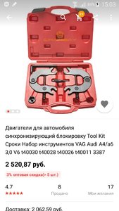

    A6C6,BBJ, 2004
    Брал в Китае год назад. Нареканий нет. Правда цена была меньше
  6. alecsnn
    alecsnn Новичок
    19 мар 2017
    9
    Нижегородская обл.
    Audi A6 C6 2006
    Ну сейчас в два раза дороже :(

    Я брал вот такие фиксаторы, после того как выставил самодельными и машина стала работать хз пойми как

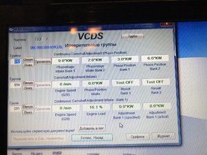

    Всем привет!

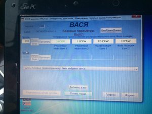

    Парни, вот в чем вопрос: беспокоит меня детонация (или мелкие пропуски, которые не фиксируются БК). Кроме свечей, форсунок, каталиков и катушек что еще? Ошибок БК не выдает.
    Данный недуг был и до недавней замены грм.
    Прикладываю показания 93 группы после замены.
    Кто что думает?

    Парни а какие вообще допуски по фазам?Вчера сделал диагностику и у меня получилось первый -1.0 а второй 4.0

    подсос воздуха через ВКГ или вакуумную систему

    впуск правая голова, впуск левая голова, выпуск правая голова, выпуск левая голова - итого 4 значения, до +-16
