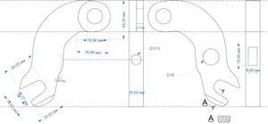

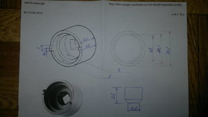

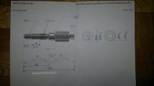

    25
    Мордовия респ.
    Всем привет, есть у кого чертежи специнструмента для замены грм на bbj? где-то находил пока форум курил, теперь найти не могу

  20. славник
    славник Живу я здесь
    12 май 2013
    1.297
    Марий Эл респ.
    Ауди Q5
    Привет, держи.
