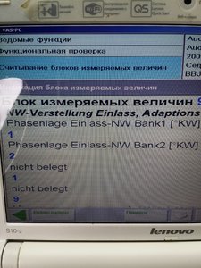

    тут уже сообщали, что при исправных муфтах, при остановки двигателя, они самостоятельно должны вставать в положение "взведено"
    не очень кучно, но все в допусках

    впринципе норм, но, выпускной распред 2 ряда я бы подправил)

    До моего вмешательства было так. Проехав разницы не заметил,только расход упал, но я это связываю с заменой:свечи,масло,фильтра. Еще был шланг от насоса в воздушную коробку отсоединен

    Если не щёлкнул при усилии 10н/м. Значит он уже взведён, не парься. Вообще взвести можно и без этого ключа, просто при затянутом болте распредвала покрутить в лево в право шестерню, как бы плавно, чтобы выдавить масло из фазика, там внутри подпружиненый клапан, он в виде защёлки должен зайти в паз, если зашёл значит взвёлся.

    А вообще реально выставить в "0"и вообще нужно ли это ведь эльза дает 16 градусов

    реально, но муторно, в +2 -2 попадал по всем валам

    А вообще это надо,так теоретичесски, ведь не зря ВАГ дает 16 гр.

    чем ближе к 0 тем стабильнее работа двигателя, к примеру у друга на таком же моторе меняли, до замены грм были показания около 4-7 по валам, после замены выставили все около 2-3, расход упал.

    ну как мы правили: ставили по меткам, ставили фиксатор колена, ставили подкову в ту голову где не надо править валы, в голове где надо править вал, один человек ключом держит вал , другой откручивает фазорегулятор, ну , а дальше в зависимости от показаний 93 группы вал немного поворачивается против часовой или по часовой стрелке (в зависимости в - валы или в +) и затягивается. И так с другими валами которые требуют регулировки))

    Парни после замены троит на холостых, хотя ошибок нет. в 93 блоке 9-11-17-9 может из-за этого быть? что делать(

    Канешна может. Как выставляли метки? У меня лучше показатели были и то непонятно авто работало, пока не взял оригинальный инструмент и не выставил ближе к 0. Тогда машина заработала норм

    меняли с специнструментом... и что делать.. как заново выставить фазы?
  18. igor33
    igor33 Заблокирован
    19 июн 2010
    19.975
    А6/С6 3.0i Q 05
    По-новой с/у ремень.

    У меня была проблема с самодельными подковами вот углы и убежали. В чем проблема у вас не знаю. Но когда купил оригинал снял клапанные крышки, установил фиксаторы, снял передние кожухи грм ослабил взвел фазики собрал завёл все в норме.
