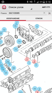

  14. dellser
    dellser Участник форума
    16 ноя 2011
    250
    A6/C5 3.0 рестайл
    По своей вине когда менял прокладку под мехонизм регулировки фаз. Не поставил одно из трёх колечек:dash:,, при отсутствии его, давления видимо хватило чтобы выдавить сальник. Вот так вот мужики я проделывал двойну работу по замене ремня, матерясь и плюясь сам на себя:blink:.
  15. sunboy
    sunboy Завсегдатай
    16 фев 2012
    669
    a6/c7 2.0 tfsi 2017
    ну вот, молодцом
    зачем колечки снимались?
    а нафига на герметик сажал, там же прокладка металлическая новую надо ставить обязательно, я при сборке двигателя ставил новую, без герметика, все ок не течет
  16. dellser
    16 ноя 2011
    250
    A6/C5 3.0 рестайл
    Колечки снимал чтоб заменить на новые, но заказал 4 шт всего, а надо было 12. Решил новые поставить по центру, крайние были с обломанными ушками почемуто. Вот и крутил колечки туда сюда, и забыл одно поставить в итоге, хорошо что заметил потом что у меня осталось то 5 колец :dash::shok: вместо 4-х, ○○○○.
    Герметик потом аккуратно стер весь, единственно подмазывал в тех местах на прокладке где идёт стык головки, там у меня неровность почемуто, в принципе поэтому и решил первый раз всю прокладку промазать, но там опасно переборщить герметика он может масляный канал перекрыть.:engineer:

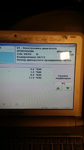

  18. BaCker
    BaCker Участник форума
    24 июл 2010
    222
    A6C6,BBJ, 2004
    Ну вот и я заменил ремень. Но хочу спросить совета. При взводе шестерен левая взвелась положенным 10Н моментом, а вот правая практически нет. Плохо это или "забить" ? Заводил, правда до 93 гр. руки пока не дошли.
  19. allrider722
    allrider722 Участник форума
    10 сен 2010
    472
    Новосибирская обл.
    Audi A64G 3TDI, Q74L 3TDI CRCA
    Забей, может уже взведена была, если в 93 гр все ок то значит ок)))
  20. BaCker
    24 июл 2010
    222
    A6C6,BBJ, 2004
    Вот что у меня получилось
