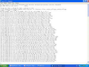

    выскакивает ошибка бедная смесь банка 2 под нагрузкой p1130 какие причины могут быть?
  12. audi 999
    audi 999 Участник форума
    1 июл 2014
    341
    а6 с6 3.0 Q 04
    ошибка 17538 только

  14. audi 999
    1 июл 2014
    341
    а6 с6 3.0 Q 04
    и про расход и ошибку если я понимал бы я тут не писал ниче и не сидел бы не читал. лучше помогите кто понимает снял логи 1 2 и 33 групп гляньте

  16. sonic_a4
    sonic_a4 Живу я здесь
    25 авг 2013
    4.491
    A6/C6 3.2Q 05г.
    "Игра в имитацию" Вам в помощь ;)
  17. audi 999
    1 июл 2014
    341
    а6 с6 3.0 Q 04
    поподробнее
    sonic_a4 нравится это.
  18. sonic_a4
    25 авг 2013
    4.491
    A6/C6 3.2Q 05г.
    - логи не выкладывают в виде картинок
    - смотреть логи 1,2 и 33 групп, в Вашем случае, лишено смысла; ищите подсос и/или мастеров, которые умеют диагностировать клапана
    PS рекомендую посмотреть https://www.kinopoisk.ru/film/635772/
