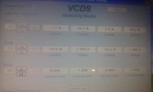

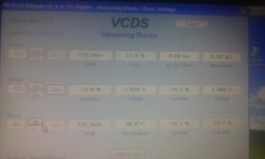

    теперь интересует про дмрв на хх 3.68мс и 5-5.8гр это помоему много у других 2.8 воздуха на таком же движке
  14. audi 999
    audi 999 Участник форума
    1 июл 2014
    341
    а6 с6 3.0 Q 04
    вот фото дмрв или лямды ?

    если давно ошибки по двигателю не сбрасывали то: мультипликатив положительный - бедная смесь. на хх почти норм. начните с бензонасоса, как качает? воздуха много, время впрыска большое. У меня так же умирал бензонасос. вот хорошая тема - если осилишь, жалко перенесли куда то и заглохла. http://www.audi-club.ru/index.php?threads/problemy-na-motorax-3-0-asn-bbj.208408/
