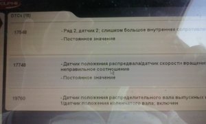

    ремень ставился 3 месяца назад а шнурок купил недавно вот и решил посмотреть ошибки и заодно метки. и расход большой зимой около 18 20

    и почему до сих пор нет текста ошибок??

    чучуть криво сфоткал но думаю все понятно будет остались 2 нижние ошибки только.

    Проделай установку ремня грм с нуля.

    Audi999, для окончательного вердикта нужны логи по проблемным распредвалам при заводке...

    Ездить можно, но расход и тяга будут далеко не оптимальными.
    Опыта видимо не хватило - может муфты недокрутил, может специнструмент плохо на валы установил, может затягивал муфты не в том порядке...​
