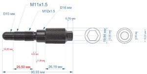

    А размеры фиксатора колена знает кто нибудь?

    За размеры спасибо. Я уже выточил такой как на вашей фото, вот только он не подошёл. Наконечник пришлось делать 8.5 мм. Только после этого фиксатор подошёл.

    Да? А мне именно по этому чертежу вытачивали. Ничего не подправлял и сидит плотно в колене....

    Пытался вкрутить фиксатор от руки проворачивая немного колено фиксатор цеплялся краешком но не фиксируя его. Взял сверло 8 мм и 9 мм померил. 9 мм заходил краешком но почти не держал а 8 мм входило легко из этого сделал вывод что надо попробовать сделать что то между. И все зафиксировалось, без люфта колена, от руки
