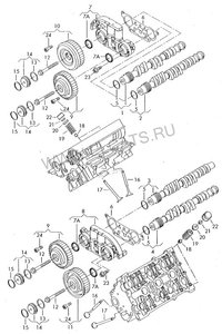

    Добрался до грм
    Добрался сегодня все-таки до сервиса.Вскрыли грм,там весь ремень в масле,насос гур в масле со слоем прилипшей пыли,превратившейся в грязь,типа пластелин.В итоге еду на автобусе домой с новым списком запчастей.Соответственно насос гур,шланг который к нему с хомутами,уплотнительные кольца.Зачем-то мастер написал в список шестерни распредвалов с заглушками))По экзисту одна шестерня 40 000 рублей стоит)))).Что-то замена грм под 200 000 рублей это ненормальное явление))))

    A4 B8 1.8TFSI CDHA 160hp
    Зачем менять насос гур и шланги?
    Возможно у тебя сальники РВ текут, вот там все маслом и закидало

    ну ладно бог с ним с насосом гур,в целях профилактики можно поменять,машине 205 тысяч пробега,думаю не навредит замена гур.
    меня больше волнует зачем мне написали замену шестерёнок РВ с заглушками. якобы из-под них масло сочится.я высказал предположение,что может это сальники,но мастер уверяет,что надо менять шестерёнки с заглушками. могут конечно и так собрать всё,но через время опять всё маслом зальёт и можно попасть на большой ремонт.ценник на шестерёнки 40 тысяч,я в шоке)))их я так понял 4 штуки))
    вы мне скажите,это вообще реально,что именно из-за шестерёнок проблема и их надо менять???или всё заменой сальников обойдётся?
    были у кого-то в практике подобные случаи?

    Ауди Q5
    Что то бредят в сервисе у вас, шестерни менять не нужно, меняете сальники и крышки шестерён и течи больше не будет.

    берите 7А, 6 , 5 и крышки 14
    ремень ГРМ , ролики и помпу - это все, Никакой ГУР, даже с пробегом 205 тыс. менять не надо, шестерни - тем более!! - это развод, меняйте сервис
