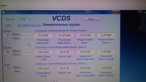

    На сколько критичны углы? Чем грозит? И можно ли поправить не снимая клапанных крышек?

    21KW очень критично, учитывая что допуск +/- 16, поправить валы в принципе можно скинув клапанные крышки и передние крышки грм, но я бы не поленился и скинул морду для полной ревизии, а критично тем что в любой момент клапана могут прилипнуть к поршням и вот тогда будут проблеммы и не малые затраты, советую не тянуть с этим.

    Спасибо. Эх недавно только прокладки отдельно менял клапанных. Щас просто ГРМ со всеми роликами меняли без снятия клапанных крышек. Собственно такие вот значения получились. До замены к сожалению не смотрел значения.

    ойййёё, это ж кто вам менял грм без снятия клапанных кришек?, я конечно слыхал о том что меняют грм без подков, но там хотя бы снимали крышки и хоть как то пытались зафиксировать валы гаечными ключами, но что бы вот так как у вас это жесть. А те кто меняли вам грм таким способом, готовы взять на себя ответственность и оплатить ремонт в случае загиба клапанов?, а они интересно вообще в курсе о том что фазорегуляторы нужно взводить?
    Найдите другой хороший сервис, а в этот больше не ногой.

    На самом деле моторист вроде неплохой. менял он уже на таких двигателях ГРМ, народ вроде не жаловался)).
    Спрашивал взводил ли он фазорегуляторы, сказал взводил.
    Радует что ошибок по двигателю нет...
    Видимо и вправду придётся искать других спецов...

    Спорить не буду плохой он или нет, но по факту вы сами видите картину и делайте выводы.

    Дак уже сделал, придётся походу помучиться немного новым мастерам, чтоб всё всё по фэншую сделать :)

    Непонятно вот что.
    Вот делает он делает, меняет ремень, ролики помпу... :engineer:
    Потом заводит, берёт сканер и смотрит на монитор, а там 21KW...:rollingeyes:
    И он такой: ну братишка всё ОК, с вас пятёрочка...:wink:
    А вы ещё после этого говорите, что мастер он не плохой...
    А какой же он ещё мастер?
    Вы когда ему эти 21 покажете, знаете что он вам скажет?
    "Я как ремень снял, на те же метки его и поставил, как было так и осталось!"
