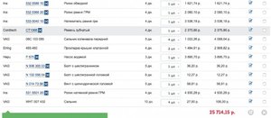

    Собрался менять ГРМ. Ничего не забыл?
    И как по производителям, кто ставил указанные, были ли нарекания по качеству?
    Заранее спасибо.
