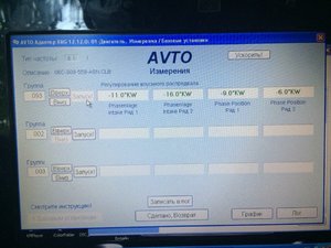

  5. Вася-1
    Вася-1 Участник форума
    7 мар 2009
    375
    A6/C6 3.0 05г.
    Всем доброго дня! Уважаемые гуру успокойте меня пожалуйста а то сломаю чего нибудь в своей ласточке. Заменил ремень. всё как положено с фиксаторами и взводом муфт,и вот что получил. В принципе движок работает ровно, ошибок нет и не было. Вопрос что за цифры? и сильно критична цифра 12 в 93 гр.? [​IMG] http://www.audi-club.ru/forum/picture.php?albumid=9415&pictureid=62862
  6. igor33
    igor33 Заблокирован
    19 июн 2010
    19.975
    А6/С6 3.0i Q 05
    В целом плохо. Даже если ошибок нет - тяга хуже, а расход больше.
    Даже если это 1 литр/100км, то представь цифру за 120000км. 1200 литров в трубу...
  7. Вася-1
    7 мар 2009
    375
    A6/C6 3.0 05г.
    #707 Вася-1, 5 июл 2015
    То есть есть смысл повторить процедуру ? Дело в том что взведенные муфты имеют небольшой люфт т.е. чуть проворачиваются взад- вперёд. полагаю это и и отобразилось. Значение 12 это правый выпуск?
  8. igor33
    igor33 Заблокирован
    19 июн 2010
    19.975
    А6/С6 3.0i Q 05
    Да, правый выпуск, он у всех выставляется с осложнениями.
    Попытайся ещё раз.
    Люфт выбирается на всех муфтах натяжкой в 10 нм, хотя на практике не всегда получается с первого раза...
  9. Вася-1
    7 мар 2009
    375
    A6/C6 3.0 05г.
    #709 Вася-1, 6 июл 2015
    Всем добрый вечер! Четыре раза снимал крышки головок и переделывал. Может секрет какой есть как устанавливать правый вал, единственное что удалось это сделать10 и то мотор жёстче стал работать. Может голова не взводится? Сую туда ключ, потроха чуть шевелятся на два градуса туда сюда, я прижимаю по часовой стрелке и затягиваю.
  10. Вася-1
    7 мар 2009
    375
    A6/C6 3.0 05г.
    Последовательность затяжки может влиять на показания?
  11. igor33
    igor33 Заблокирован
    19 июн 2010
    19.975
    А6/С6 3.0i Q 05
    Нужно спрашивать у тех, кто на этом руку набил уже. Я всего раз делал и то себе. Так все валы около 0, а правый выпуск 6 гр.

  14. stakah
    stakah Участник форума
    20 мар 2010
    233
    А6С6 3.0 Q 2005
    Ребят сильно не пинайте) Пришел срок менять ремень ГРМ) Ну дай думаю посмотрю какие показания в 93 группе) И тут я ошалел :eek:
    Такого поворота я просто не ожидал(((
    Машинка работает ровно, без провалов, на ХХ не дергается.
  15. Korsekanec
    Korsekanec Живу я здесь
    7 июн 2011
    1.371
    MB, ML500
    Радуйтесь, ГБЦ (валы, люфты фазорегуляторы и т.д.) живые. Некоторые с выработкой и на 12 уже гонят.
  16. kroulex
    kroulex Участник форума
    31 мар 2013
    135
    Владимирская обл.
    А6 4G\C7 2.0Q 16г.
    Вечер добрый!
    Подскажите пожалуйста нормально ли это и чем чревато:
    5т км назад менял ремень ГРМ, после замены сказал на станции что мотор как то потряхивает на холостых, на что ответили что все при трется и тряски не будет. На итог все без изменений и сегодня посмотрели показания в 93 группе выставлены 8 7 -2 9
    Можно как то предъявить данный косяк на станции где меняли ремень?
    Заранее благодарю за ответ.
  17. Korsekanec
    7 июн 2011
    1.371
    MB, ML500
    Установили на "троечку", однако в пределах допустимого, пробуй, все возможно... Потряхивать может и не из-за ГРМ, были авто и хуже, однако работало нормально. Пример постом выше :)
  18. kroulex
    31 мар 2013
    135
    Владимирская обл.
    А6 4G\C7 2.0Q 16г.
    т.е требовать чтобы все выставили ближе к нулю не вариант? последует ответ что все выставили в допуске?
  19. Deiman Hill
    Deiman Hill Старожил
    1 мар 2012
    13.167
    пусть перевыставляют!!! у меня то-же самое было!!! правда они будут уверять что они все сделали правильно и придется тебе искать другого моториста и затратить денег столько-же!!!
  20. Vl2
    Vl2 Завсегдатай
    23 дек 2009
    562
    A8 D4 CDRA
    У меня 6-4-6-9. И потрясывает тоже. Почему-то кажется, что причина не в этом..
